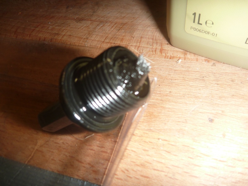

Pour le transfert AV, j'y ai aussi réfléchi; une seringue médicale, un tuyau intermédiaire, un tuyau de 4mm extérieur(noir sur la photo): remplissage en 40min sans se presser, sans en renverser une goute, sans polluer la nlle charge d'huile et en respectant gestes et postures ;-)
A 95600km l'huile du transfert AV n'était plus toute claire et le bouchon de vidange rempli de boue et d'un peu de limaille.
sur mon popo 2,5 BNZ de 2009, les quantités sont bien:
boite: 2,7L
transfert AV: 1,2L
