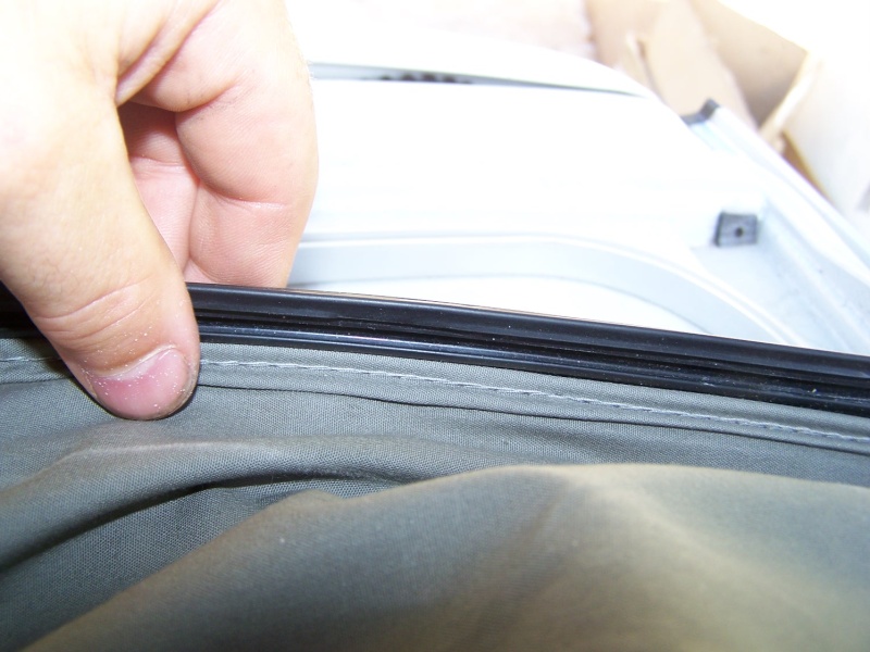

salut si c'est comme le mien c'est juste un caoutchouc encastré facile à défaire et facile à remonter.
Moi je viens de le faire ce matin la toile de mon california avait été monté à l'envers bas et haut inversé comme sur ma photo de profil .
Si tu veux d'autres conseil n'hésite pas si c'est le même système.

Merci pour cette réponse photographique mais le tissu est siliconé en haut et en bas !
Je ne peux absolument pas démonter.

Ce n'est pas le même toit, pops26 tu as un toit d'origine, noixdecoco tu as un toit reimo ou stylevan ajouté après. Essaye de voir avec ces aménageurs.
@pops26 : comment on peut monter une toile à l'envers, avec les fenêtres ça se voit tout de suite non ? Je dois changer la mienne qui est abimée, c'est vraiment facile à faire ? J'ai vu qu'il y avait des repères sur la toile pour bien la positionner. Tu as commencé le remontage par le haut ou par le bas ? Bref...je suis preneur de bons tuyaux ;-)

ok je l'ai acheté comme ça du coup je comprenais pas que les fenêtre ne tenait pas et quelqu'un me l'a fait remarquer du coup j'ai chercher sur le site california il préconiser d'enlever le bas de l'attacher au toit et d'enlever le toit mais franchement laisse tomber.
j'ai commencer par le bas puis le haut pour l'enlever c'est mieux . et pour le remonter à l'endroit j'ai chercher des reperdue je n'ai pas trouvé donc j'ai commencé par devant haut j'ai mesurer l largeur diviser par deux fais une marque que j'ai aligné avec la baguette de la toile de tente. Puis je suis pârti d'un côté que tu veux en tendant régulièrement mais pas trop. Allonger sur le lit une main à l'extérieur qui appuie avec le pouce pour rentrer le caoutchouc dans la gorge et la main droite qui fait suivre la toile et la tension. une fois le haut mis j'ai mis le bas en commençant pareil par l'avant la il y a le père de jointure du système qui doit s'aligner avec ta marque du haut. Tu peux à la rigueur légèrement baisser le toit mais moi je l'ai fais toit tendu . Pour finir marteau plastique ou cale de bois pour fignoler la bonne pénétration dans la gorge du truc.
Pour te dire comme c'est facile je l'ai redéfait 3 fois avant d'être au top de l'alignement avant de mesurer et c'est vraiment facile. Au niveau des barrette rigide ça force un peu plus pour rentrer baisse le toit et tapote avec le marteau à plat et le tour est jouer.
j'espère que tu comprends tout si non passe à la maison je te montre .

Si c'est un toit Reimo, et vu l'état de cette partie postérieure, soit y'a un problème de frottement o montage, soit ce toit est globalement très vieux et tu dois pouvoir dévisser par l'intérieur les baguettes plastiques du bas, donner un coup de cutter sur le joint silicone extérieur et dégraffer la partie supérieure, car tu peux commander que la toile en pièce détachée chez reimo.de . Si le mal ne concerne que la partie postérieure, pour réparer faudra de toute façon a mon avis pour un travail avec une machine a coudre démonter la toile. Bye
