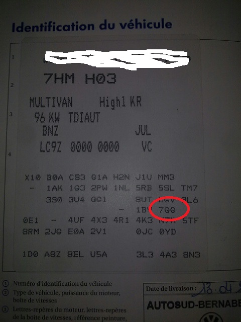

Message  vincadonf Mar 13 Oct 2015 - 17:39
tiens voila ma fiche d option du multi.....ne tiens pas compte du cercle rouge...
Multivan long 4 motion - Page 2 Code_o13

Message  vincadonf Mar 13 Oct 2015 - 17:52
en regardant sur mobile.de.......makeId=&minSeats=&maxSeats=&doorCount=&minFirstRegistrationDate=&maxFirstRegistrationDate=&minMileage=&maxMileage=&minPrice=&maxPrice=&minPowerAsArray=&maxPowerAsArray=&maxPowerAsArray=PS&minPowerAsArray=PS&fuels=DIESEL&minCubicCapacity=&maxCubicCapacity=&ambitCountry=&zipcode=&q=&climatisation=&airbag=&daysAfterCreation=&adLimitation=&export=NO_EXPORT&vatable=&maxConsumptionCombined=&emissionClass=&emissionsSticker=&damageUnrepaired=NO_DAMAGE_UNREPAIRED&numberOfPreviousOwners=&minHu=&usedCarSeals=]LA......tu t aperçois qu avant les face lift...effectivement c est un peu le bordel....certain ont des planches de bord de multi d autre de transporter...evidement je ne parle que des multivan( avec système de rails classique)..pas des hybrides luxueux et moches...

Message  david34 Mar 13 Oct 2015 - 18:44
la difference entre caravelle et multi
le multi a en plus de la caravelle
sieges sur rail et banquette lit
les garnitures des portes sont differente et en tissu avec baguette alu ou ronce de noyer
le tableau de bord est different et l'insonorisation renforcé
quelques differences sur la mécanique mais pas grand chose si ce n'est la boite qui est peut etre differente mais pas sur
le plafonier est le meme sur une caravelle et sur un multi
les multis ont en principe la clim trizone mais quelques caravelles en sont equipés
donc voir si il y a bien une clim pour l'arriere car a ma connaissance tous les multi d'avant 2009 en sont equipé
que les sieges arriere aient été changé, pas trop de soucis si c'est bien fait et si la dreal a approuvé
mais si le gars a changer le tableau de bord, faut que ce soit bien fait car les faiceaux son different et il faut tout changer coté elec pour garder toutes les fonctions du trizone et que tous les volets fonctionnent
pareil plein de multi sont equipés de ventilateurs dans les garnitures de porte avant pour amener l'ai sur les montant de porte des coulissantes arriérés
autre détail les multis ont l'antene dans la vitre arriere gauche et les caravelle dans le parebrise ...
des difference il y en a d'autre
mais regarde surtout coté tableau de bord car c'est le plus important a mes yeux, que tu n'ais pas de pannes a répétitions
