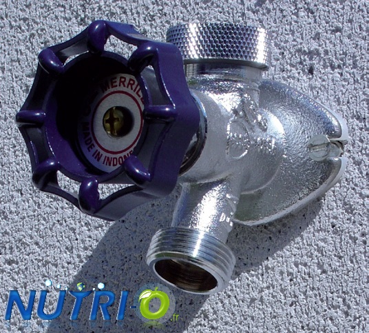

Voici des produits sympas que j'ai trouvé à force de fureter pour mon boulot
Petite pub :
Penser à purger vos réseaux, à entre-ouvrir les vannes....
Changer les vannes gelées, réparer les fuites et leurs conséquences....
Ne pas être tranquille en partant de votre résidence secondaire.....
IL Y A DES SOLUTIONS :
Robinets incongelables Merrill
L'hiver vient, et pas seulement à Westeros alors préparez vous ! Robinets antigel Princi10
L'hiver vient, et pas seulement à Westeros alors préparez vous ! Robinets antigel 20140310
L'hiver vient, et pas seulement à Westeros alors préparez vous ! Robinets antigel Mural10
L'hiver vient, et pas seulement à Westeros alors préparez vous ! Robinets antigel Robine10
La conception des robinets Merrill Permet de conserver un accès à l'eau en extérieur malgré le gel. Le robinet lui-même se situe en zone non gélive (intérieur d'un bâtiment ou dans le sol). A chaque fermeture le robinet est purgé, il n'y a plus d'eau dans les parties exposées aux températures négatives.
Les versions murales existent en 20, 25 30 et cm de longueur. Ces robinet sont certifiés ACS pour l'eau potable. Les PRIX SPECIAL ZONE vont de 40 à 44 € TTC port inclus pour la France Ces robinet sont certifiés ACS pour l'eau potable.
Les robinets extérieurs sont disponibles pour des canalisations enterrées à 60 ou 90 cm de profondeur, en fonction des conditions climatiques locales. Il existe des version fixes ou amovibles, avec une poignée cadenassable ou un système de fermeture automatique.
Les robinets standards pour canalisation de 60 et 90 cm sont à 125 et 134 € TTC pièce PRIX SPECIAL ZONE port inclus pour la France
Ces robinets sont destinées à tous les usages, notamment les campings, élevages, stations de nettoyage, aires de lavage, parcs, jardins publiques...
J'ai aussi des vannes 1/4 de tour résistant à des températures de -10°. De par leur conception ces vannes l'emprisonnement pas d'eau lors de l'ouverture et de la fermeture. Disponible du 1/2" au 4". Attention, ça vaut 2.5 fois le prix d'une vanne 1/4 de tour de bonne qualité, je pourrai pas faire trop de miracle sur ces produits là
