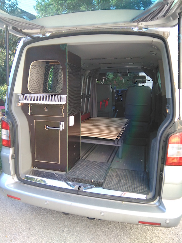

Message  mun le Jeu 11 Aoû 2016 - 12:12
Voici le détail de mon aménagement intérieur perso dans mon T5 Multivan. Je fonctionne avec depuis 1 an et il est pratique pour un couple.
Cet aménagement est interchangeable (30 mns) avec la configuration d'origine : 1 banquette arrière + 2 sièges pivotant.
Eau + cuisson
un bloc à l'arrière gauche réalisé en contreplaqué antidérapant (fond de remorque, échaffaudage), vissé dans les rails du T5 à l'aide des vis/papillons en T vendus à cet usage. Une partie rangement sur la partie haute, un tiroir double ouvrant (avant et arrière) accueille le réchaud à gaz et dans la partie inférieure, une pompe à eau, un bidon, une bassine de récupération d'eau, un robinet avec une prise douchette sur le côté. Petite astuce, la planche qui ferme la partie basse sert de support à la bassine. Je vous mets quelques photos par étape de manipulation :
... ouverture du tiroir cuisson vers l'intérieur
Lit/banquette
La partie couchage est composée d'un sommier extensible à latte et d'un matelas BZ qui permet de passer d'un mode banquette à une position lit. Le sommier extensible se vend pour s'adapter à des anciens bois de lit qui ne sont pas dans les dimensions standart.
Rangement latéral
Pour optimiser le rangement et offrir un support au dossier dans le mode banquette, j'ai fabriqué un caisson en bois avec 3 poignées de diable pliant. J'ai découpé la partie haute des diables pliants que j'ai fixée dans le caisson. Ces poignées sont coulissantes et permettent de ranger les chaises, la tente de haillon...
Caisses de rangement
Il reste les caisses de rangement transparentes à l'arrière et sous le lit. J'utilise aussi une caisse à outils très pratique qui me sert de desserte à l'extérieur.
... la bonne surprise ! Il faut un peu de chance aussi dans ce genre d'entreprise ! Les roulettes des caisses sous le lit se calent dans les rails du van... le petit plus qui évite que celles-ci ne roulent sans qu'on leur demande !
Voilà ce petit rapport qui j'espère va donner des idées utiles à vos aménagements. Merci à vous pour tous vos posts qui sont une aide précieuse.
Bien à vous et à bientôt !

Message  stef09 le Jeu 11 Aoû 2016 - 13:17
joli travail
pour la douche tu a une pompe electrique j'imagine vu l'interupteur au dessus du tuyau

Oui pour la pompe électrique qui permet le fonctionnement de la douche et du robinet. L'interrupteur noir est le marche/arrêt de cette pompe.
Effectivement je n'ai pas fait de photos en mode salon. J'en prends ce weekend à mon retour at home.

Voici les photos complémentaires avec le mode banquette et le rangement sur le côté avec la tente de toit, la table et les 2 chaises. On voit la place qu'il reste dans le caisson et au dessus entre les ridelles, qui servent également de support pour maintenir le dossier de la banquette.
