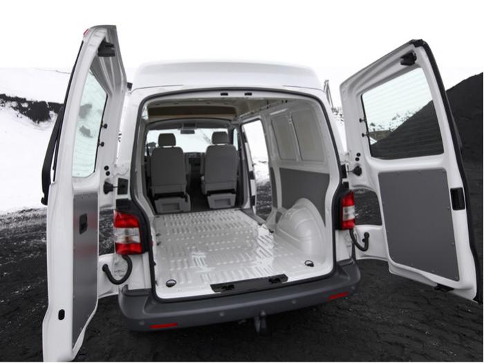

J'envisage l'achat d'un T4/T5 (en fonction du budget...) et je me pose des questions sur l'amenagement que je souhaite faire.
Par exemple, sur un modèle "Caravelle" comme sur la photo en pièce jointe, est-il possible de fixer des meubles au sol ?
Je souhaite enlever les sièges du 2ème rang et les remplacer par 2 meubles-coffres : 1 derrière le siège conducteur, 1 derrière le siège passager.
Au sol, ces meubles feraient environ 40cmx40cm.
Est-ce que je peux me servir des fixations des sièges que j'aurais retirés ? Est-ce qu'il est possible de percer le plancher pour fixer des écrous ?
Bref, comment-con-si-prend ?
Merci !

Dans les rails si tu en as, sinon dans les fixation des sieges. Si toutefois tu n'a aucun des deux propositions tu mets un plancher en bois épais et tu visses dedans.
Tu peux aussi visser dans les fixations de ceinture de sécurité puisque tu vas enlever les sieges arrieres.
Garde bien à l'esprit qu'il faut que ça tienne parfaitement. En cas de choc avant il ne faut surtout pas que ton aménagement vienne vous ecraser...
Si tu as des rail il te faut des petites plaques avec un pas de vis au milieu que tu vas mettres dans tes rails et tu visses dedans. Tu trouve ça chez les spécialiste de la quincaillerie, je ne connais pas le nom.
http://image.noelshack.com/fichiers/2016/35/1472797009-image.jpeg
Bon courage

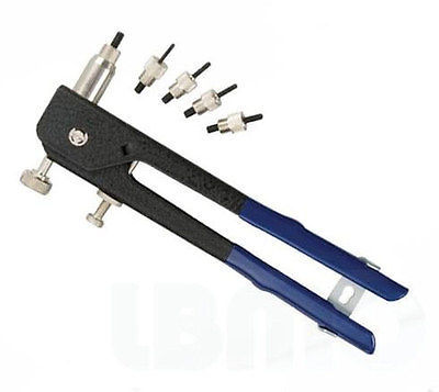

Pour poser les inserts, vu le prix de l'outil j'ai loooongtemps cherché à louer ou emprunter la pince qui va bien comme ça:
Pince manuelle pour écrous à sertir
Sans succès j'ai fini par me rabattre sur genre de grosse mer**e...
PINCE A SERTIR LES ECROUS
Je n'en avais qu'une vingtaine à poser donc c'était censé le faire, mais sur des diamètres M8, la pince plie sur elle même... et j'ai dû m'y reprendre à plusieurs fois
Je conseillerais plutôt de trouver un carrossier qui aurait sûrement ce matériel et de lui demander de poser ça (pour pas cher j'imagine si tout est prêt) ou de prêter l'outil le temps d'un weekend.
