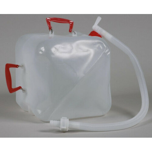

Message  Ofi31 le Dim 26 Mar 2017 - 16:32
Pour les eaux usées, j'utilise un réservoir souple branché sur l’évacuation  que je pose le temps du bivouac sous le camion.
Caravelle Confortline Long 4Motion 130cv 2007 BNZ

Message  Ofi31 le Dim 26 Mar 2017 - 16:54
c'est une idée de Fab_roller  merci  SmartCombee

Re: Reservoir eau propre
Message  papy34 le Dim 26 Mar 2017 - 19:35
moi c est pour le centre ville apres en sauvage quand c est plein je vide
