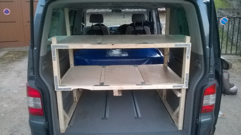

Message  marco71 le Dim 9 Avr 2017 - 22:07
bonjour a tous
je vous présente la solution rangement que j'ai fait pour le multivan
temps de montage 15 minutes
matériaux : tasseaux de 38mm par 38 mm et contreplaqué de 12mm plus quincaillerie (équerres, visserie ...)
l'idée est de pouvoir exploiter un maximum de place et d'avoir accès a tout sans forcément tout démonter...
cette solution me permet de ranger potentiellement une douzaine de caisses de rangement comme la noire et orange que l'on voit sur les photos.
voici le meuble démonté :

Message  marco71 le Dim 9 Avr 2017 - 22:09
le meuble monté sans plateau

Message  marco71 le Dim 9 Avr 2017 - 22:15
meuble monté avec plateaux

Message  marco71 le Dim 9 Avr 2017 - 22:19
en situation

Message  MTP34 le Lun 10 Avr 2017 - 7:25
super!!!
joli boulot

Message  david34 le Lun 10 Avr 2017 - 8:45
j'adore la découpe spéciale pour la glaciere

Message  vincadonf le Lun 10 Avr 2017 - 15:14
ton lit ..il y a quoi en plus de la banquette???

Message  marco71 le Lun 10 Avr 2017 - 21:02
salut
pour le lit je procède de cette façon
dans l'espace qu'il y a entre la banquette arrière et le meuble, j'ai, une planche que l'on ne voit pas sur les photos
en mode déplacement, sur cette planche je pose 2 caisses (noir et oranges) et le matelas oreillers...
en mode nuit, les 2 caisses trouvent leur place entre la banquette dépliée et les deux sièges avant qu'il faut alors avancer, relever et replier un peu.
sur les 2 caisses je rajoute une caisses moins épaisses et la planche. j’obtiens un lit assez grand pour dormir (je mesure 1m87)
la manipulation des sièges reste indispensable pour moi mais pour des gabarit plus petits je pense que le fait d'avancer les fauteuils pourrait suffire.
je pense que l'évolution suivante sera les sièges pivotant, ce qui nous épargnera les manip.
on dort à deux dans le camion et on dort a deux dans la tente de toit
