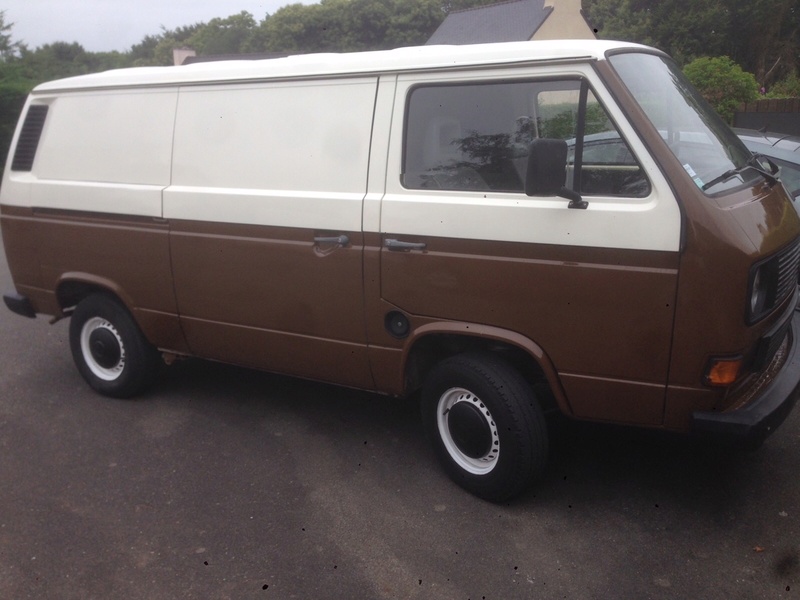

Bon, voila....
Aujourd’hui,  on ne pouvait pas être en vendée pour la journée pic nique de la zone..
on avait une récupération à faire .....
! Notre nouveau "futur" jouet...!!! Img_2610
Invité
Invité
! Notre nouveau "futur" jouet...!!! Empty Re: ! Notre nouveau "futur" jouet...!!!
Message  Invité Dim 2 Juil 2017 - 23:55
bon, il est de 89, 240000kms, moteur de golf 1.9D.
Boite de vitesse 5 rapports, carte grise en 2 places
il est propre, et semblait super bien rouler...95-100, nickel....
Sur le retour de Brest, on s'arrete pour faire le plein de gazoil, et là ! Notre nouveau "futur" jouet...!!! 1092547438 ! Notre nouveau "futur" jouet...!!! 1092547438 ! Notre nouveau "futur" jouet...!!! 1092547438
tout l'arrière recouvert d'huile moteur !!!!!!!! La loooose.....
du coup, j'appelle le vendeur qui me dit :
"c'est normal, vous avez roulé à plus de 85kms/h, donc la pression d'huile monte et ça refoule par la jauge à huile et le tuyau de remplissage d'huile. Car c'est une boite de vitesse courte, donc en 5eme avec cette boite, le moteur tourne trop vite et ça refoule ....."
il est vrai que j'avais vu ce camion dans la semaine. le gars avait roulé pour venir me le montrer et aucune trace d'huile.
il m'avait bien dit qu'il ne roulait pas plus qu'a 85 !
du coup, j'ai regardé un peu plus pret.
il semble que j'ai une fissure sur le tuyau de remplissage d'huile et sur le joint de puits de jauge..
je pense en effet que l'huile vient de là, vu les traces sur le moteur, mais j'ai du mal à comprendre que cela viendrait d'une incompatibilité de boite de vitesse...
Alors, les spécialistes, avez vous un avis ??
un vrai problème moteur ??
un problème avec la boite trop courte pour le 1.9D?
ou alors, juste une remontée d'huile par la jauge et le tuyau de remplissage qui est abimé quand on roule "un peu plus vite" ?
j'opterais plus pour cette dernière option, mais je veux bien l'avis de pro dans le domaine.
il me semble bien que si on roule, sans la jauge, ou si le bouchon est mal fermée, ça en fout partout...
je précise que le moteur tourne très bien, il a une bonne reprise, ne fume pas...
merci à tous..
en espérant que ce beau camion, ne va pas devenir un cauchemar....

Pour ce qui est de ton souci, je pense plutôt effectivement à une fuite d'huile plutôt qu'à autre chose...
J'ai eu un souci similaire avec le Rabot et ça venait de la trappe de vidange sous le moteur qui fuyait.
Répare dans un premier temps tout ce qui te semble pas clair et tu verras par la suite.
Il te faut procéder par élimination ! Notre nouveau "futur" jouet...!!! 3767967952
Ca parle de boite ici
Pour une conso de gasoil environ dans les 8L. Le montage 1,9L ou 1,9L TD fonctionne mieux, mais il ya quelques modifs à prévoir. En effet la boite des 1,6 ou des td tire trop court pour ces moulins, et si on veut un truc performant et qui hurle pas trop, il faut monter une boite d'essence. Le modèle des moteurs DG étant la plus intéressante car elle tire long ( attention toutefois, la boite 5 a mauvaise réputation car visiblement assez fragile). Dans ce cas il faut récupérer la cloche de boite d'un diesel et la monter sur la boite essence. niveau du moteur 1,9L D et TD que l'on trouve sur les Seat Toledo et autre golf, il faut monter la crépine et le carter d'huile du 1,6 d'origine.
Donc ça fait quand même pas mla de modifs au final. Je passe sur l'illégalité du montage, on sait bien que peu de combi roule avec une motorisation d'origine, et que de tout maniète passer par exemple d'un moteur 1600 de combi à un de cox est déjà illégale, alors...
Grizzly ! Notre nouveau "futur" jouet...!!! 20170220FACELIFT 2010 140ch Jantes tôle élargies 17"+ Combiné filetés Gaz "Ultra Low" -110mm

merci remy...
je suis en effet en train de voir les sources de fuite possible, et après on verra.
je cherche pas à rouler à 110, mais 90-95, c'est bien...
je sais pas quelle boite est dessus, j'ai pas envie de tout changer non plus.
je vais voir comme ça, en m'assurant qu'il n'y a pas de soucis vraiment mécanique .. ! Notre nouveau "futur" jouet...!!! 2311551334

mais du coup, rémy, tu me conseil de pas la garder du coup, a cause de ce moteur ?
je pensais au contraire que c'était un gage de fiabilité, c'est bon vieux gazoil atmo .. ! Notre nouveau "futur" jouet...!!! 2311551334
Invité
Invité
Message  Remz2lacotewest Lun 3 Juil 2017 - 14:31
Disons que le 1l9 d est pas le moteur le plus plébiscité et le plus fiable ...
On entend souvent parler de joints de culasse ou de sur consommation d'huile ! Notre nouveau "futur" jouet...!!! 3767967952
Donc oui je pense que c'est une fausse bonne idée ! Notre nouveau "futur" jouet...!!! 2950116887
"faut pas oublier que VW pris de court par la concurrence, a tout simplement monté des moteurs de golfs dans leur T3. Donc un 4 en ligne prévu pour être monté à l'avant, et qui se retrouve à l'arrière et penché sur le côté droit... Donc déjà pas top. Et avec un circuit de refroidissement avoisinant les 20 litres!!!
Ces moulins sont beaucoup trop sous dimensionnés, et sont du coup très fragiles. Les principaux soucis que l'on trouve sont joint de culasse et conso d'huile excessive."
Perso je me rabattrai sur un 2.0L CU et ses  1971 cc (le top) voire un 1600 CT boite longue à la limite que tu pourras booster un peu en 1641 mais essence et aircooled en tout cas !
Conso moyenne 10/12l au 100 avec des carbus en bon état et bien réglés, et puis quel plaisir de rouler en air cooled !
Tu pourras aussi également participer aux nombreux meetings réservés à ce type de motorisation ! Notre nouveau "futur" jouet...!!! 3767967952

Message  Invité Lun 3 Juil 2017 - 14:34
ouaip.. pas gagné ça alors...
J'ai eu un gars du forum qui à aussi un T3, qui me dit que ça doit pouvoir marcher....
zut alors...
bon, on va voir, car le vendeur veux plus rien entendre... ! Notre nouveau "futur" jouet...!!! 4244696355
bon, a suivre.
merci les gars en tout cas .. ! Notre nouveau "futur" jouet...!!! 2950116887
