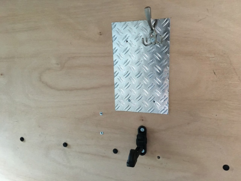

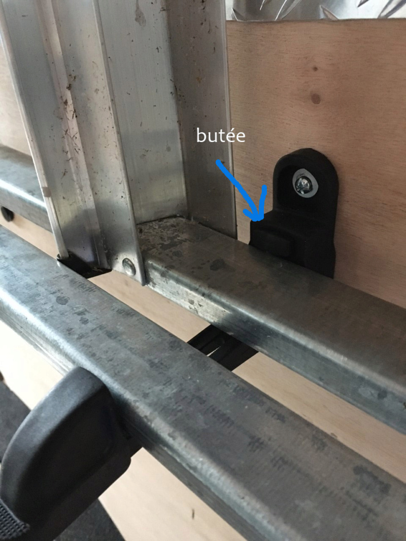

Salut à tous,
j'inaugure la toute nouvelle rubrique du T5Zone cheers pour les MacGyver de l'utilitaire!
J'aménage actuellement mon fourgon en modulable pour une activité pro + week-end en famille + transport de mes biquettes, donc tous doit être démontable ou démontable.
J'ai trouvé une astuce pratique pour la fixation d'un escabot sur la cloison latérale, avec une pièce destiné pour un portail à 6€. La largeur est parfaite (le crochet est réglable et il y a des caches vis en plastique pas présent sur les photos) et il y a une petite butée qui maintient bien l'escarbot .
C'est carrément efficace, et vraiment pas chère et super facile à installer.
Vivement vos présentations d'aménagement pro pour avoir pleins d'idées, y a de quoi faire.

Merci pour ce partage. Le crochet supporte le poids, la butée maintient en place.
