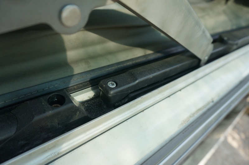

Alors un petit tuto pour changer le vérin de toit de California , Je l'ai  fais après le remontage donc pas aussi détaillé qu'un vrai super tuto .
Lever le toit à mi hauteur calez le avec du bois ,attention de prendre appui sur des plats de toit et de carrosserie .et redescendez le pour le poser sur vos cales.  Si le vérin est HS levez le toit à la main .
En premier démonter la vis torx du cache vérin.
ensuite cela nous donne  accès au deux vis torx pour enlever le deuxième cache vérin.
la c'est la troisième vis spéciale VW je ne sais pas son nom.
Dévissez avec un 6 pans de 4 je pense deux vis de chaque cotés du vérin pour libérer les axes qui tiennent  le vérin. Ce sont deux axes noirs qui s'enlèvent de chaque côtés.
Enlevez le cache noir  . Il vous reste à enlever la goupille du bras du vérin et celui ci sera libre.
Découpez les rissolant qui tiennent les tuyaux et câbles. Retirez le clip qui tient l'embout du tuyau . , tournez l'embout avec le tuyaux vers vous entre 90° et 180°tout en le levant pour l'extraire.
Avec un tournevis plat déboité les plots électriques.
Faire la même chose à droite.
Changer de vérin remonter le tout a l'inverse ( pensez à remettre des riselants ) .
Montez et descendez le toit plusieurs fois moteur allumé pour purger le système . contrôlez le niveau d'huile.
Voilà j'espère que c'est assez clair  n'hésitez pas à me posez des questions.

bonjour peux tu me dire ou on voit le niveau d huile de ces verins?
