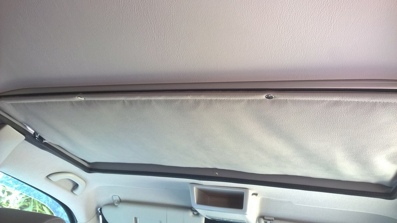

Message  Zam le Sam 26 Nov 2016 - 22:58
Yop,
alors comme promis plus haut, de retour de voyage, voici les photos illustrant mes quelques petits bricolages et améliorations du toit SCA 194.
- Des scotch sur le bout des velcros qui retiennent la bâche en position fermé, c'est pour les attraper plus facilement :
- Du scotch aussi autour de la sangle qui sert à tenir le rabat de la trappe (celle-ci se peluche à cause du velcro du dessus) + un petit bout de cordelette pour défaire le bouton pression plus facilement :
- J'ai eu quelques petits grincements en roulant, difficile de trouver d'où ça venait ; En fait, ce sont des petits supports qui s'appuient sur le cadre extérieur quand le toit est fermé. Problème résolu à l'aide de patins autocollants ; Bien faire comme expliqué ci-dessous, car j'ai testé plusieurs configs (silicone en spray, WD40 et plusieurs sortes de patins), et c'est celle-ci la plus efficace. Par exemple, j'ai découpé une rondelle du même patin et collé celle-ci directement sur le bitogno du haut, et bien c'était le concert de grincement
Le petit bitogno du haut, qui vient se poser sur le cadre du bas :
Patin collé sur le cadre du bas pour supprimer le grincement du petit bitogno de haut quand le toit est fermé :
- Aussi, pour fermer le toit sans lui influer une torsion en libérant une main d'une des poignées, une paire de sangles centrées (en fait, une cordelette de 6mm avec un beau nœud sans raccord en forme de poignée) ; En fait, une seule réglée à la bonne hauteur suffit, et franchement, c'est beaucoup mieux que les poignées d'origines, que je pense virer pour alléger l'esthétique :
Ce sont au final des petits traffic de rien du tout, mais qui améliore bien le toit

Re: [Toit relevable] Reimo, Stylevan ou SCA - Etude de marché, avis et installation chez PerfectVan (Espagne)
Message  Chris181 le Mer 19 Juil 2017 - 20:17
Zam a écrit:Bon, dans le cas de cette trappe souple du SCA, il y a une baguette rigide à l'intérieur de l'ourlet, du coup, peut-être que çà suffit à protéger le tissus, mais plus chiant d'y fixer des boutons pression... À étudier
T'as exactement cerné la chose ! bon j'ai reçu des boutons pression inox, avec l'épaisseur de la baguette de l'ourlet, je pense mettre un rivet adapté pour permettre d'avoir le bouton de finition.
ça cogne dans le Sud, les Teutons n'ont pas pensé que ça pouvait ramollir la colle sur ce ruban velcro.
T5 Beeeeach 2007 1.9
Chris181
Messages : 329
Date d'inscription : 04/06/2012
Localisation (Ville) : Perpignan
Message  Chris181 le Sam 22 Juil 2017 - 19:25
petite modif validée, deux boutons pression inox et vouaalaaaa !
j'ai laissé la bande velcro que j'ai remis en place, les pressions sont là pour éviter qu'elle ne "glisse" à nouveau avec la chaleur.
