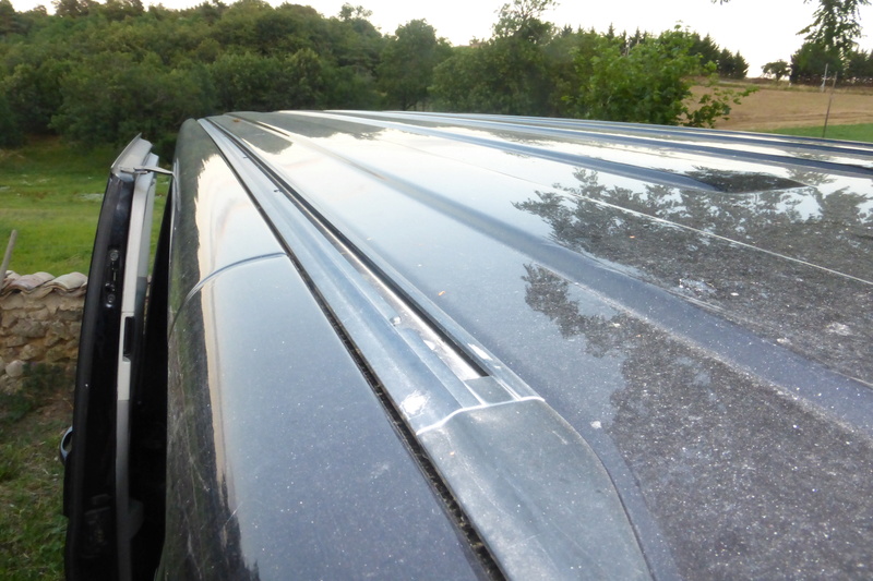

Les rails:
location barre de toit pour rail P1010413
Dimensions des pièces qui coulissent dans les rails, en mm:
120*25*10
Bon courage.
