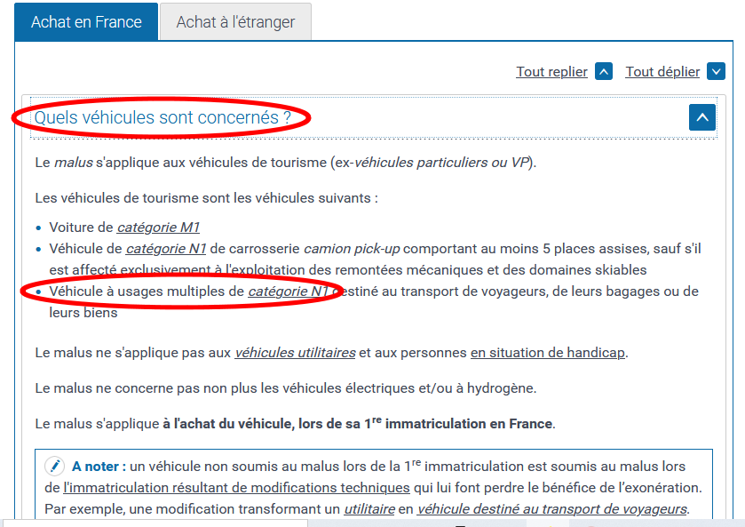

@Steph31:Comment fait-on la différence entre un N1 classique et un N1 "véhicule à usage multiple"
Je suis preneur d’informations complémentaires concernant ta remarque au sujet d'une cloison ou pas.....
J'avoue que pour moi il y a une incohérence sur le site Service Public.
@Klimk:y'avait déjà plus de service en préfecture en 2018,ce qui ne m'a pas empêcher mon homologation.

Re: Malus écologique sur California neuf ou occasion ?
Pour la cloison, si tu en as une, c'est transport de marchandise par défaut.
SI tu n'en as pas, comme j'ai dit dans mon post précèdent, ça dépend de leur charge utile vs nombre de places.
Dans ton cas, N=4 (4 places passagers). chaque passager est considéré pesant 68kg.
Il faut que PTAC-PV-N*68 soit > N*68, c'est à dire que tu puisses transporter en masse plus de matériel que de passagers.
C'est normalement le cas pour un transporter 5 places.
Ton T6 est déjà immatriculé en France, non? dans ce cas, pas de questions à te poser.
