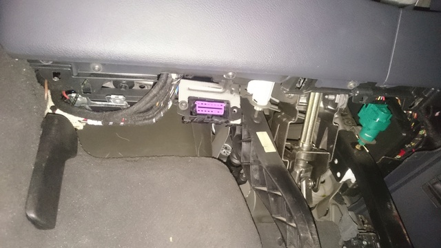

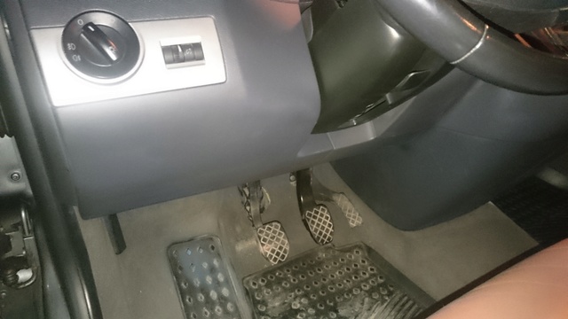

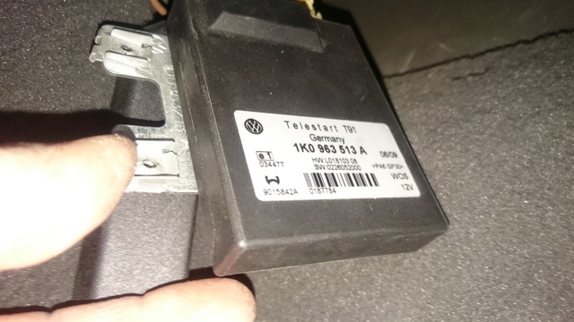

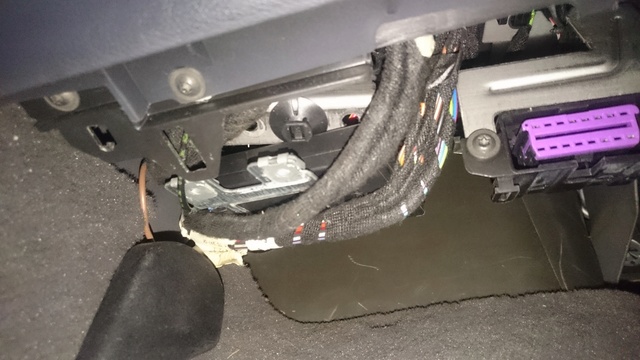

Pc hs alors j'écris de mon tel.
Déposer le cache plastique sous le volant et au dessus des pédales fixé par une vis.  Regardez à l'intérieur et vers le haut vous verrez le boîtier noir.  Il est fixé par deux vis à enlever si vous voulez voir les caractéristiques au dos du boîtier
telecommande T91r webasto Dsc_2120
telecommande T91r webasto Dsc_2122
telecommande T91r webasto Dsc_2124
telecommande T91r webasto Dsc_2123
telecommande T91r webasto Dsc_2121
telecommande T91r webasto Dsc_2119

Il faut vérifier si c'est le modèle R ou pas

Sur mon boîtier webasto sous le volant il y a t90 et chez vw avec mon numéro de serie ils m'ont fait un devis pour une télécommande t91r alors du coup je me demande si ça fonctionne pour mon multivan...

La T91R, ne fonctionnera à priori pas avec ton recepteur T90.....Il te faut une télecommande T90....
Cherche sur la baie.DE... tu vas trouver.....Le nom en allemand c'est telestart T90 Vw.
