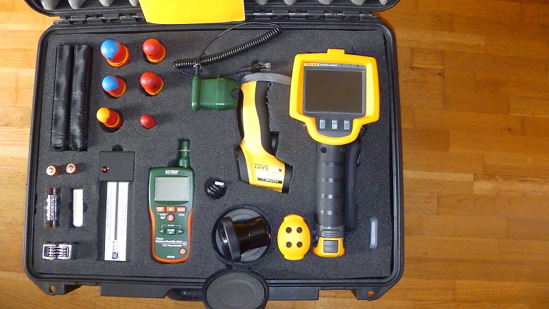

Bonjour a tous et tout ceux qui auraient besoin de materiel pour l'analyse des parois, vitre, etc...
Je vends une valise complète qui vise les entrepreneurs, bureau d'étude, BET, etc....
J'étudie toute proposition sérieuse...le détail de chaque appareil après les photos...
EXTECH MO 290 (valeur neuf 400,00 €)
Thermo-hygromètre, humidimètre sans contact et thermomètre infrarouge
Indique rapidement le teneur en humidité de matériaux grâce à la technologie Pinless sans endommager la surface.
La sonde à distance de type broche (MO290-P) permet la lecture de la teneur en humidité à différents niveaux de profondeur (longueur de câble 3 pieds/0.9 m).
Large écran double affichage facile à lire avec fonction de rétro-éclairage.
Affichage simultané du pourcentage d’humidité du bois ou du matériau testé, la température de l’air, la température infrarouge ou l’humidité.
Sa conception IR brevetée permet de mesurer la température des surfaces sans contact ; rapport distance/point de mesure de 8:1 avec une émissivité fixe de 0.95.
Sonde d’humidité/température intégrée mesure l’humidité relative,• .Température de l’air plus les Grains par livre (GPP) et le point de rosée.
Calcul automatique de la température différentielle (Infrarouge – Point de rosée).
Valeurs Min/Max et Data Hold.
Mise hors tension automatique et indicateur de batterie faible.
Mesure de point de rosée : Oui
Mesure du bulbe humide : Non
Mesure d'enthalpie : Non
Plage de mesure min (°C) : -20 °C
Plage de mesure max (°C) : +200 °C (IR); +77 °C (Air)
Gamme d'humidité max. (%HR) : 100% HR
Gamme d'humidité min. (%HR) : 0% HR
Précision thermomètre (%) : +-2 °C(Air); +-4.5/+-1/+-4.5 °C (IR)
Précision humidité (%HR) : 3% HR
Unité de mesure (°C/°F) : °C - °F
Résolution (°C) : nc
Résolution humidité (%HR) : nc
Fonctions (Type) : Alarmes sonores
Valeur max
Valeur min
Maintiens de l'affichage
Différentielle
Caractéristiques Supplémentaires : Température IR
Humidité dans les matériaux (pointes et sans contact)
Point de rosée, GPP, g/kg
Modes condensation, pression de vapeur
Mesure de température différentielle (infrarouge-point de rosée)
Livré avec : sonde d'humidité à pointe sur câble (MO290-P), pile 9V, manuel
Dimensions (HxLxP) (mm) : 165x70x38 mm
Poids Net (kg) : 210 g
CHAUVIN ARNOUX 871 (valeur neuf 130,00 €)
Thermomètre Lazer sans contact
Thermomètre infrarouge de poche.
Température: -50 à +538°C.
Champ de visée: 8/1.
Résolution: 0.1°C jusque 100°C, 1°C au-delà.
Précision: ±2.5%.
Ce thermomètre infrarouge de poche permet de mesurer des températures à distance simplement et précisément.
- mesure de -50°C à +538°C
- précision : ±2,5%L
- résolution : - 0,1°C entre -50 et 100°C et - 1°C au-delà de 100°C
- visée laser pour mesure de précision
- émissivité fixe à 0,95
- D/ø = 8/1
- rétro-éclairage
- dimensions : 160x82x41,5mm ; masse : 180gCorrection d\'émissivité : Non
Plage de mesure min (°C) : -50°C
Plage de mesure max (°C) : +538°C
Emissivité : fixe à 0.95
Précision thermomètre (%) : +-2.5%L
Champ de visée : 8/1
Unité de mesure (°C/°F) : °C / °F
Résolution (°C) : 0.1°C à 1°C
Fonctions (Type) : visée laser
Auto maintiens de l'affichage
Caractéristiques Supplémentaires : -
Livré avec : 1 sacoche de transport et 1 pile 9V.
Dimensions (HxLxP) (mm) : 160x41.5x82 mm
Poids Net (kg) : 180 g
Jauge de vitre MERLIN LAZER (valeur neuf 220,00 €)
Mesureur d'épaisseur de verre simple-multi vitrage et lames d'air
La jauge Merlin Lazer mesure rapidement et simplement l'épaisseur des vitrages :
Simple vitrage, double vitrage avec ou sans revêtement, triple vitrage
Verre de sécurité feuilleté: 2 vitres avec un intercalaire, feuilleté multi-vitres
Lame d'air
Type de verre : Simple vitrage
Double vitrage avec ou sans revêtement
Triple vitrage
Verre de sécurité feuilleté 2 vitres avec un intercalaire, feuilleté multi-vitres
Types de mesures : Epaisseur de verre
Lame d'air
Jauge Merlin Lazer mesure d'épaisseur du verre
La jauge Merlin Lazer permet de mesurer l’épaisseur du verre et les lames d’air dans n’importe quelle combinaison sur les unités transparentes à simple vitrage ou à plusieurs vitrages rapidement, facilement et d’un côté seulement.
Identification des différents types de verre
Les composants de divers types de verre deviendront facilement identifiables grâce au nombre et à la luminosité des traits laser rouges:
Simple vitrage: Deux traits laser rouges sont visibles.
Double vitrage: Quatre traits laser rouges sont visibles.
Double vitrage (avec revêtement): Quatre traits laser rouges sont visibles. L'un de ces traits laser sera plus lumineux que les autres, indiquant la surface revêtue (par ex. K Glass, faible E, etc.).
Triple vitrage: Six traits laser rouges sont visibles.
VERRE DE SECURITE FEUILLETE
Deux vitres avec un seul intercalaire: Trois traits laser rouges sont visibles. L'un est plus pâle que les autres indiquant l'intercalaire. Avec des intercalaires plus épais, deux traits pâles seront visibles qui indiquent l'paisseur de l'intercalaire.
Feuilleté multi-vitres (par ex. verre de sécurité/pyro): Deux traits laser rouges lumineux montrent l'épaisseur globale de la vitre multifeuilletée. Les traits plus pâles entre eux indiquent les épaisseurs individuelles du verre et des intercalaires.
FLUKE TIR 32 (valeur neuve 8995,00 €)
Caméra thermique bâtiment, 320x240, 0.04°C, IR-FUSION, Objectif Interchangeable, agréé CNPP
Caméra agréé CNPP.
Matrice: 320x240 pts.
Sensibilité thermique: 0,04°C.
16 palettes de couleurs.
Objectifs interchangeables: voir les options.
Gamme de température: -20 à +150 °C.
Incrustation de l’image infrarouge dans l’image visible (IR-Fusion).
Température mesurée sur le point central; et marqueurs point chaud et froid.
Alarme température point de rosée.
Correction de l'émissivité à l'écran.
Objectif Photo pour l’image visible: 2.0 megapixels.
Champ de vision: 23° horizontal / 17° vertical (11.5x8.7 avec le téléobjectif; 46x34 avec l'objectif grand-angle).
Focale ajustable de 15 cm à l’infini(min.:45cm avec le téléobjectif; min.:7.5cm avec l'objectif grand-angle).
Capacité mémoire: carte SD 2Go soit 1200 images radiométriques ou 3000 images classiques).
Alimentation: batterie rechargeable interne, autonomie 3 à 4h.
Fréquence d'affichage: 9Hz.
Agréé CNPP : Oui
Application type : Bâtiment
Champ de visée (FOV) horizontal : 23°
Champ de visée verticale(FOV) : 17°
Champ de visée instantané (IFOV) (mrd) : 1.25 mrd
Sensibilité thermique (NETD) à 25-30°C (°C) : 0.04 °C
Correction de l\'émissivité à l\'écran : Oui
Plage de température max (°C) : +150°C
Plage de température min (°C) : -20°C
Fréquence d\'affichage (Hz) : 9Hz
Précision de mesure : ± 2 °C ou 2 %
Détecteur (type) : 76800 pixels. Matrice à plan focal (FPA), Microbolomètre non refroidi 320 x 240 éléments.
Bande spectrale (µm) : 7.5 um - 14 um
Distance minimum de focalisation (cm) : 15 cm
Mode de mesure (type) : Point central; marqueurs de chaud et froid
Focalisation/Mise au point (type) : Manuelle
Affichage : Ecran LCD VGA 640x480 pixels, 9,1cm de diagonale
Mémoire interne : 3000 images
Caractéristiques Supplémentaires : Agréé CNPP
Objectifs interchangeables: téléobjectif ou grand-angle en option.
Incrustation de l’image infrarouge dans l’image visible.
IR Fusion: 6 modes.
8 palettes de couleur.
Annotation vocale.
Fréquence d'affichage 9Hz.
Documents de métrologies/qualité fournis : Constat de vérification
Livré avec : Logiciel SmartView, carte SD 2 Go, lecteur de carte SD, mallette de transport renforcée, sacoche de transport, sangle, 2 batteries rechargeables, chargeur double slot/alimentation secteur, manuel de l'utilisateur, constat de vérification
Dimensions (HxLxP) (mm) : 267x127x152 mm
Poids Net (kg) : 1.05 kg

Objectif grand-angle, 46°Hx34°V pour TiR 32 (valeur neuf 1270,00 €)
Objectif grand-angle.
Champ de visée: 46°Hx34°V.
