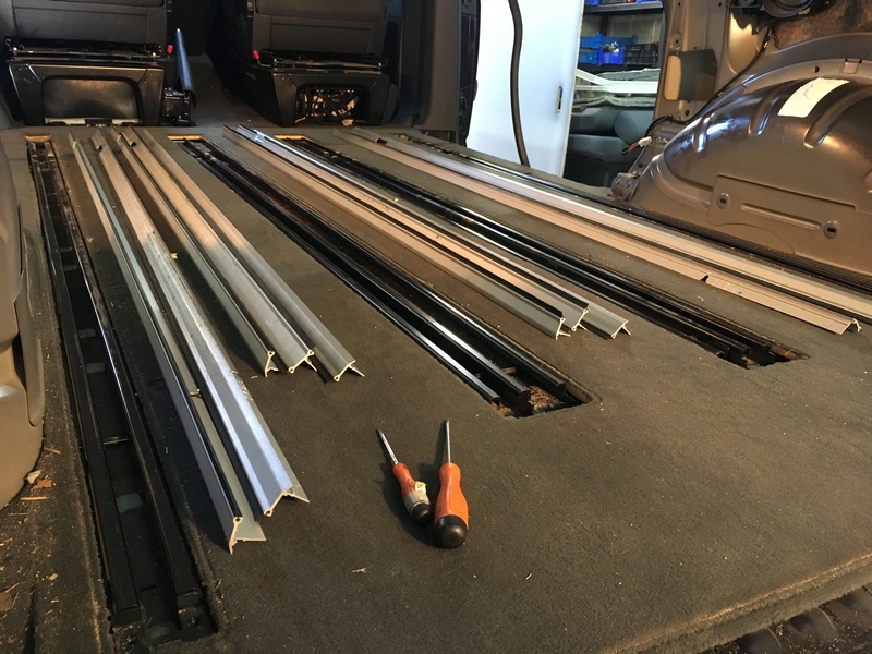

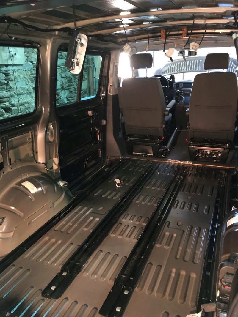

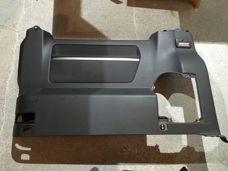

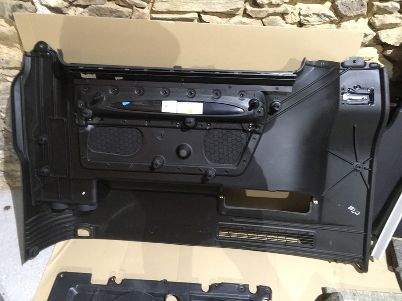

Il va falloir se faire une raison, je ne vais pas me séparer des rails pour le moment. Leur démontage s'avère trop complexe en terme de de temps et accessibilité (accès a la visserie sous le véhicule). a voir d'ici fin décembre en même temps que les suspensions. Pour tout le reste c'est ok.
Avant :
Après :
Un premier nettoyage :
Vous avez dit "chantier"?
PS aux intéressés, j'essaie de vous faire un retour dans la soirée.
Avant :
Après :

Faire un aménagement sur la base d'une cellule vide. Et le nettoyage en fait parti!
Pour le plancher il suffit de le soulever et faire pivoter, une fois les caches rails déposés et la rangée de vis a l'avant dévissée.

@Louic

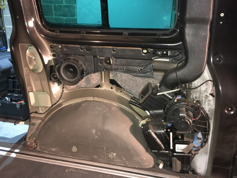

Re: Démontage complet espace AR d’un Multivan Confortline 2006
Au top les photos!
Tu es les mêmes pour les portes et hayon?
Sur la photo ou il y a le chauffage arriere, les deux tuyaux noir sur la passage de roue, c'est les flexibles du liquide refroidissement?

Même si ce n'est "que" sur une caravelle de mon coté, je comprends ta démarche, après mûre reflexion j'ai pris la même decision que toi il y a 15 jours
J'en suis au même point :
Tu vas conserver le chauffage arrière ?

avant de démonter le pulseur arriere, il faut virer le gaz par une personne agréé
il faudra recharger apres mais avec moins de gaz car tu aura un evaporateur en moins
pareil le pulseur et sur le circuit de refroidissement , faut étudier la différence de branchement, pas sur que des simples bouchons suffisent
Messages : 19801
david tu parles du gaz de clim? si oui, les conduits sont déjà vide depuis peu

je cherche les garnitures du seuil du hayon et celle qui remonte et celle en haut toutes les garniture qui touche le joint du hayon pour faire simple

Salut à tous, désolé pour le retard de réponse, j'ai bien reçus toutes vos sollicitations, mails, message t5zone, appels et messages vocaux.
Y'a parfois, des week end et pour le coup une semaine ou tu te dis "ca va donner
", p'y en fait non
Je reprends le taf.. je vous réponds.

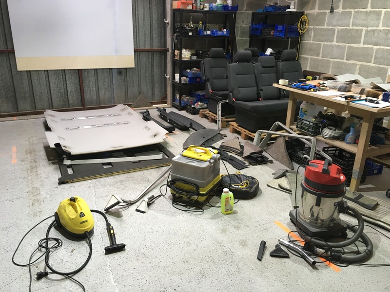

quand je vois comment tout a été démonté et rangé méticuleusement
je me projette déjà dans la qualité de ton futur aménagement
Messages : 19801
Merci david!
Premier test de nettoyage concluant!, je peux passer sur les pièces démontées!
Le combo nettoyeur vapeur + shampouineuse aspirante = redoutable!
