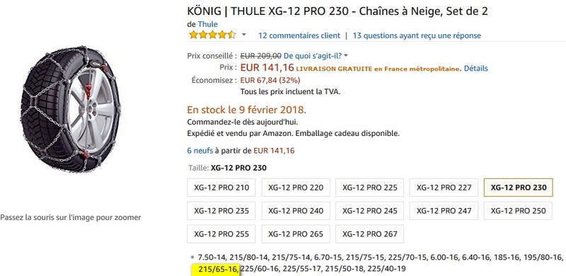

je suis un peu perdu car je trouve des informations contradictoires, à votre avis quelles chaines pour un T5 en 216/65/16 ,
KÖNIG | THULE XB-16 230
OU
KONIG THULE XG-12 PRO 230
le configurateur Konig donne les 16mm mais les 12 semblent compatibles
OU

oui c'est effectivement la taille des maillons, mais le 16mm va-t-il passer correctement derrière la roue et dans le passage de roue, j'espère que leur configurateur est juste, mais dans les posts j'ai vu des copains équipés en konig 12 mmm d'où mon hésitation.
j'ai envie de me fier au configurateur (il ne me donne qu'u seul choix, les 12 mm n'apparaissent pas)

on est nombreux à avoir les XG-12 PRO, pas de pbs à ma connaissances, même sur Calif qui sont bien lourds.
Les 16mm devraient passer dans les passages, mais bon, est-ce necessaire de prendre si gros... à la limite, si tu tractes dans la neige...

merci Steph,
oui j'avais bien vu que beaucoup utilisent du 12mm c'est le configurateur de Thule qui m'a mis le doute. Du coup sais pas trop quoi prendre. Je vais voir sur le multi si les passages de roues sont assez larges. En 12 mm si j'ai un problème sont capables de me dire que je n'ai pas suivi leur prescription. A suivre.

en 215/65/16, ça passe plus qu'à l'aise.
C'est le configurateur de ton vendeur qu'il faut que tu utilises si tu veux te plaindre après, pas celui de Thule.
Sur Norauto, ça marche. Il preconisent même les XG12-PRO sur 235/55/17, considérées non chainables par VW. Ils engagent ainsi leur responsabilité (j'en ai discuté avec un directeur de magasin, qui en a profité pour me dire qu'ils ne preconisent pas les easy-grip, chaines en fibre de Michelin, car ça flotte plus et peut se prendre dans les durites).

Moi j'ai ces chaines en 12mm (xg12 pro 240 car j'ai des roues de 17 pouces) et je pense que ça suffit. J'ai un maillon qui a cassé lors de ma dernière utilisation mais bon ça arrive...

du coup, pour le même prix, les 16mm ne seraient-ils pas plus costauds compte tenu du poids de la bête ?

si tu es plus rassuré avec les 16mm, prends les 16mm, tu as de la chance d'avoir une monte pneumatique qui te le permet.
En 17", on a pas le choix, c'est 12mm maxi

ce qui me fait douter c'est bien que le configurateur lui donne des chaines en 16mm pour des jantes de 17 (ça doit dépendre de la largeur/hauteur aussi)

oui, les 215/60/17 sont officiellement chainables.
Allez, prends tes 16mm, sinon tu vas pas dormir..

te moque pas de moi Steph
mais c'est vrai que je suis passé sous le camion tout à l'heure et que je me dis que y a pas beaucoup d'espace entre la jante et la durite de frein
j'ai envoyé un mèl à konig/thule pour leur demander leur avis en leur disant que norauto qui vend leurs produits indique les 12mm dans leur configurateur et eux les 16 mm, on verra bien j'attends leur réponse. S'ils ne sont pas rapides je commanderai les 12mm puisque là je sais que ça passe.
merci de ton éclairage en tout cas.
je poste dès que j'ai une réponse.
