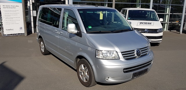

Je viens, de mon côté, d'avoir le garage Audi qui vend ce T5, c'est un Highline gris clair en bel état intérieur/extérieur sauf qu'il a frotté coté passagers (rétro abîme (coque à changer), porte légèrement rayée/enfoncée, traces sur le contour de roue de l'aile arrière), rien de méchant me concernant, je pourrai en faire mon affaire.
Par contre, c'est un cas typique de ce que j'ai constaté dans plusieurs garages allemands, vus : le kilométrage, les défauts, ils préfèrent une vente à professionnel ou à l'export et sans garantie. Ils m'ont également indiqué que les derniers entretiens ont été faits en dehors du réseau VAG (c'est sûrement ça qui les dérange le plus pour le vendre avec garantie).
Si quelqu'un en pense quelque-chose...

C'est justement le genre de véhicule à éviter (enfin selon moi).
L'intérêt d'un garage pro c'est la garantie, mais un garage pro ayant pignon sur rue. Sachant que tu es français, tu as un besoin d'un réseau de type VW avec garantie internationale sinon tu n'as aucun recours.
