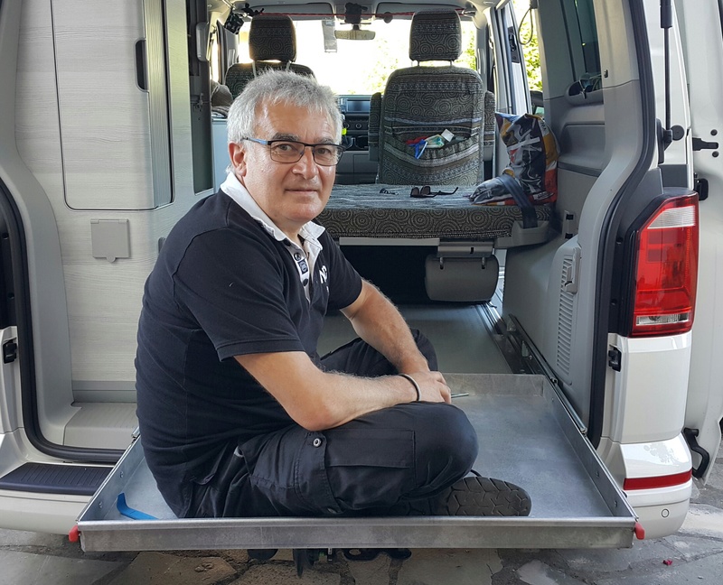

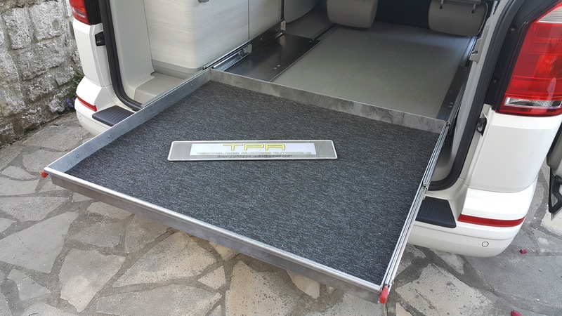

Hello @ tous
et bien voila nous y sommes
ne trouvant pas chaussure à nos pieds ou plutôt tiroir de coffre solide à coût raisonné nous avons décidé de créer le notre et de mettre notre expérience et celle de notre chaudronnier à votre service
Pour mon cahier des charge je suis parti sur la base de robustesse du tiroir qui est vendu par CALICAP.DE
https://shop.vwcamper.de/heckauszuege/264/calidrawer-ocean-heckauszug
Je n’ai pas voulu faire des économies pour sortir un truc moins cher en baissant la qualité et l’étude en fait à l’origine était pour nous uniquement …
Les glissières sont des Sliding System 180/250 kg 762mm Partenaire du Forum
https://www.gsf-promounts.com/cart.php
Pour le prix je confirme ça demain après avoir revu mon chaudronnier mais nous sommes à environ360€ hors emballage et port
le prix final après la première série est de 390€
Tout compris
les équerres, le bac, les glissières avec bloquage 3 positions (fermé, mi course et ouvert ) et toute la visserie
seul restera a chacun de savoir ce qu’il (elle) veux mettre au fond … moquette, caoutchouc……
En comparaison 360 € c’est le prix du tiroir ci dessous
https://calitop.eu/product_info.php?info=p102_calispace---rear-drawer-bottom.html
Qui comme le dit si bien Sysy cela fait quant même ”petit” solide ;-)
Qu’en pensez vous?
Je ne pense avec mon chaudronnier ne faire qu’un prix car il a fait le calcul avec une ”enveloppe” matière moyenne et la MO est la même
C’est moi qui ferai tous les perçage, fraisage et taraudage
il y aura 4 dimensions possible
2 largeurs :
la totalité du coffre ou en laissant l'acces libre a la trappe à ski
2 profondeurs:
760mm et 800mm ( ce qui nécessite de ne pas reculer la banquette au maxi à l’arrière de 40mm elle vient en butée sur le tiroir qui lui est bien bloqué )
pour plus de detail
thierry.philippe.auto@gmail.com
dès qu'elle aura le temps Sysy mettra plus de photos....
mais il y a déja des details sur la page 9 de La Bulle ici
http://www.t5zone.com/t21926p200-t6-la-bulle
pour le moment nous sommes à fond dans la préparation du road/off road trip en Islande
@micalement
Thierry

Aucun trou n est fait ni dans le plancher ni dans les meubles

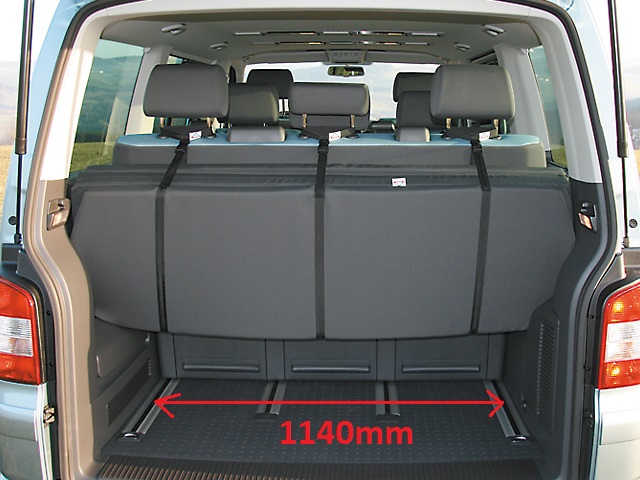

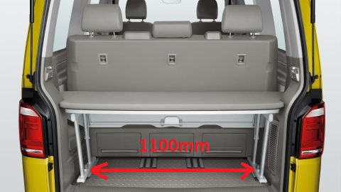

Bonjour Titi,
Je suis également intéressé par ce tiroir.
Les dimensions entre les deux rails (au centre du rail) 1140mm
J'ai un multiflex et j'ai donc un déport. Entre les deux pieds du multiflex, il reste 1100mm
J'aimerais une profondeur de 750mm car je veux pouvoir mettre les 2 sièges centraux supplémentaires sans avoir besoin de démonter le tiroir et devoir reculer la banquette.
Pour infos j'ai un Multivan T5 Startline.
À bientôt,
